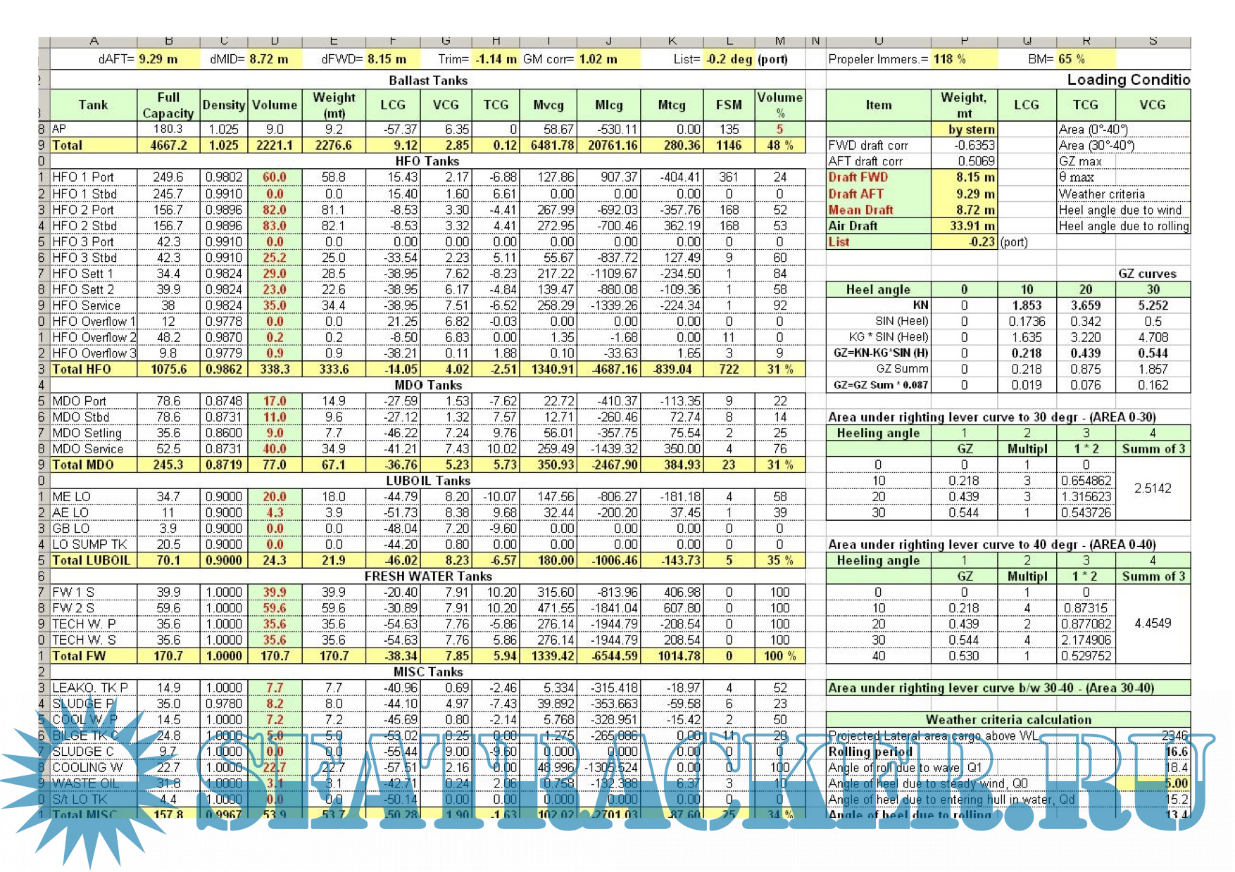

Расчет остойчивости контейнеровоз в Excel + загрузка EDI файла в Excel
Year: 2017
Version: 1.0
Developer: CaptainWhite
Platform: Windows, MacOS, Linux
System Requirements: Microsoft Excel 2003, 2007 (на 2016 часть макросов не работает)
Localization: english
Crack: Not needed

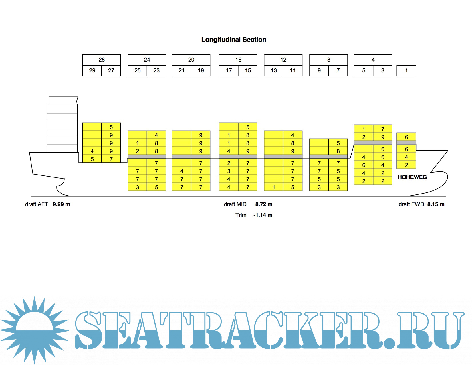

Description: Программа для расчета остойчивости контейнеровоза в Excel. Делал под свое судно. Программа загружает EDI файл и полностью раскидывает контейнера по беям, считает полностью остойчивость.
Additional info: Делал для себя. Одна из удобств программы - загрузка EDI файла и создание контейнер-листа. Также можно из контейнер-листа сделать EDI файл.

kolobok200   18-Oct-2017 06:32
подскажите, как поменять в программе данные - добавить дополнительно bays, поменять tiers и тд. Где там настройки под определенное судно? Спасибо заранее
CaptainWhite ®   18-Oct-2017 09:29
34483подскажите, как поменять в программе данные - добавить дополнительно bays, поменять tiers и тд. Где там настройки под определенное судно? Спасибо заранее
я эту программу делал именно под свое судно. чтобы поменять под ваше судно - это будет безумно сложная работа.
Но EDI файлы можете открывать любого судна
