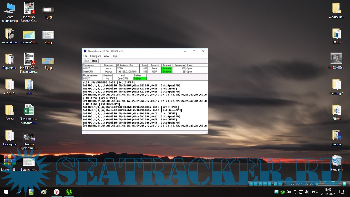

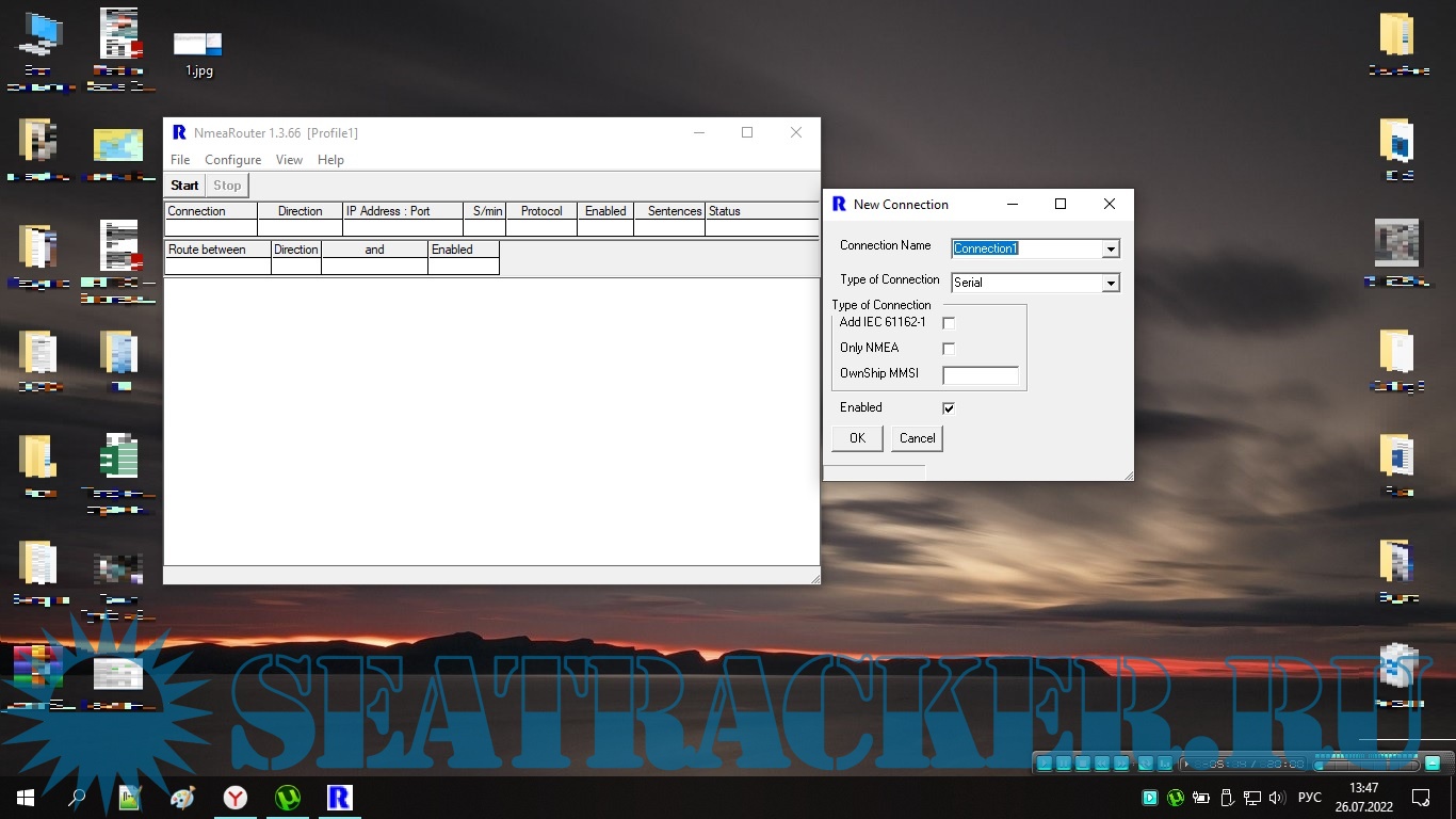

Description: Программа направляет данные NMEA от источника к потребителю.
Возможно создание различных комбинаций ввода и вывода данных (например: данные в формате RS-232 поступают на один ПК, а он уже раздаёт их по локальной сети) или настройка ввода данных узкоспециализированного ПО, которое рассчитано только на работу с протоколом Ethernet. И самое значимое в этом всём - что для программа переваривает как посылки GPS, так и АИС, и курсоуказания.
Более подробное описание функционала можно найти на сайте разработчика.

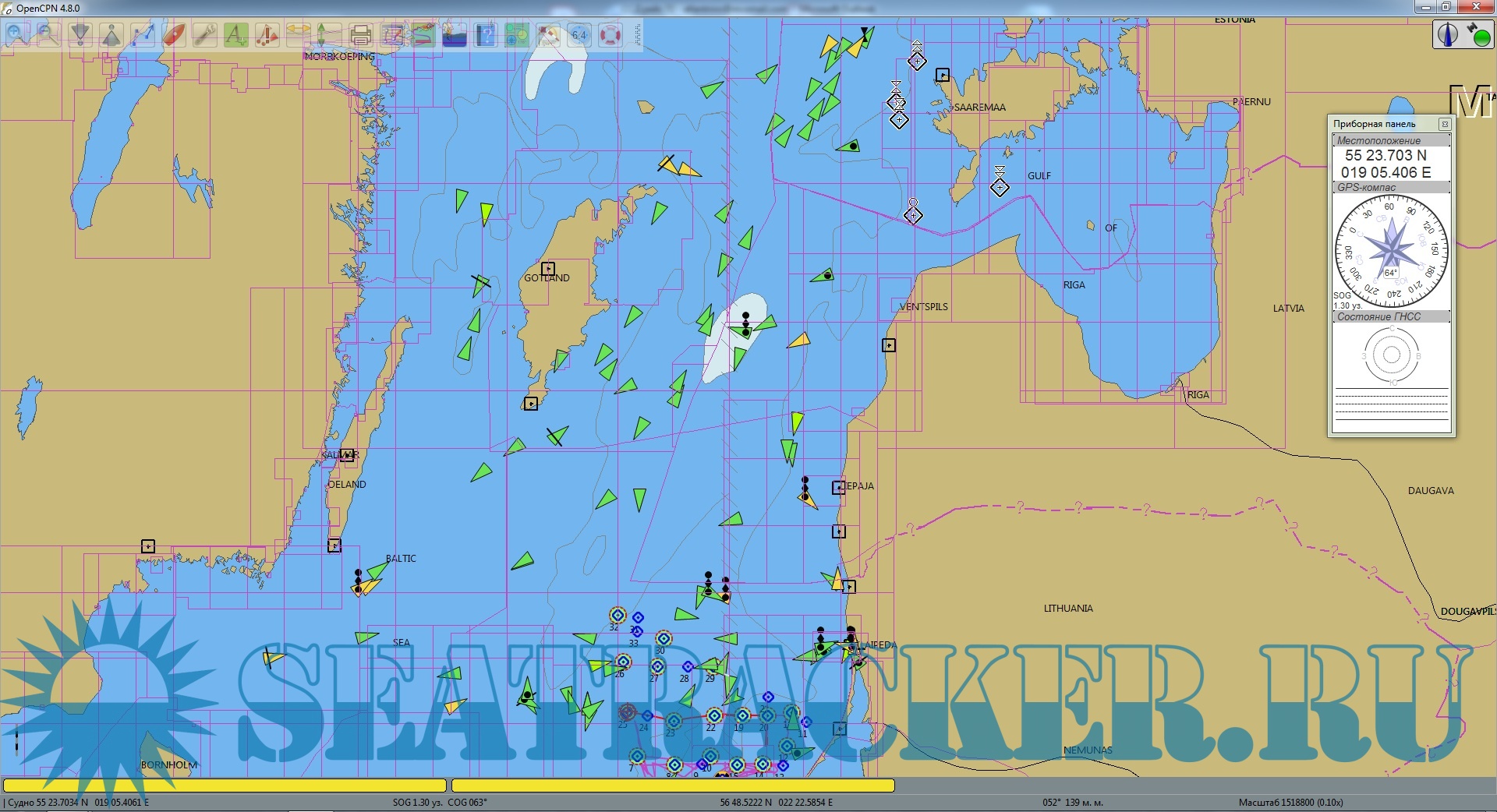

Additional info: Лично оценил пользу программы при попытке завести данные с АИС на картографию (OpenCPN). Напрямую программа отказывалась принимать данные (подключал через COM-port), а при помощи этого "роутера" всё получилось.
Вообще установочник можно свободно скачать с сайта разраба, но здесь релиз включает в себя ещё и простенькую самописную инструкцию на русском языке, что наверняка кому-то да будет полезным.
