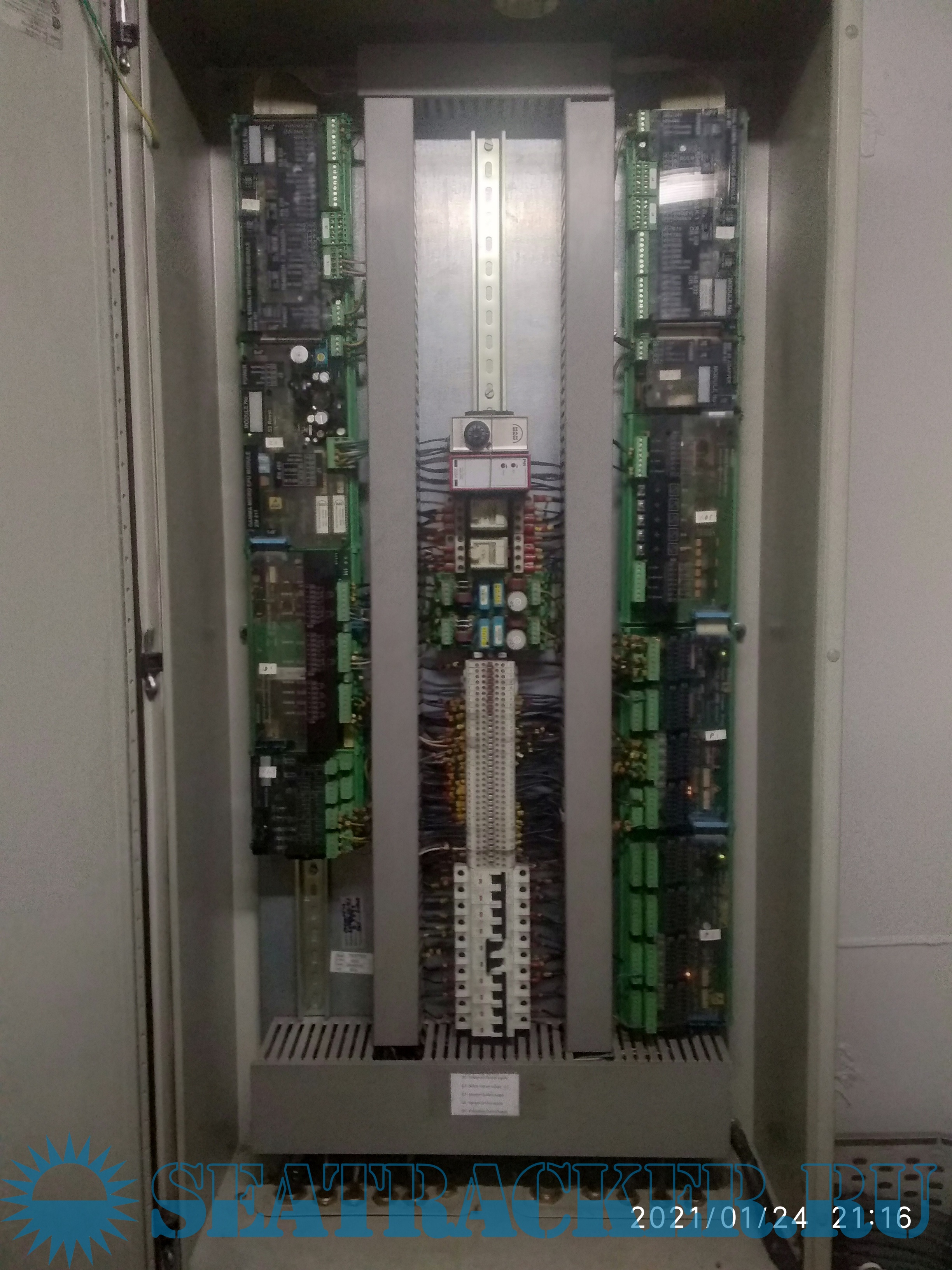

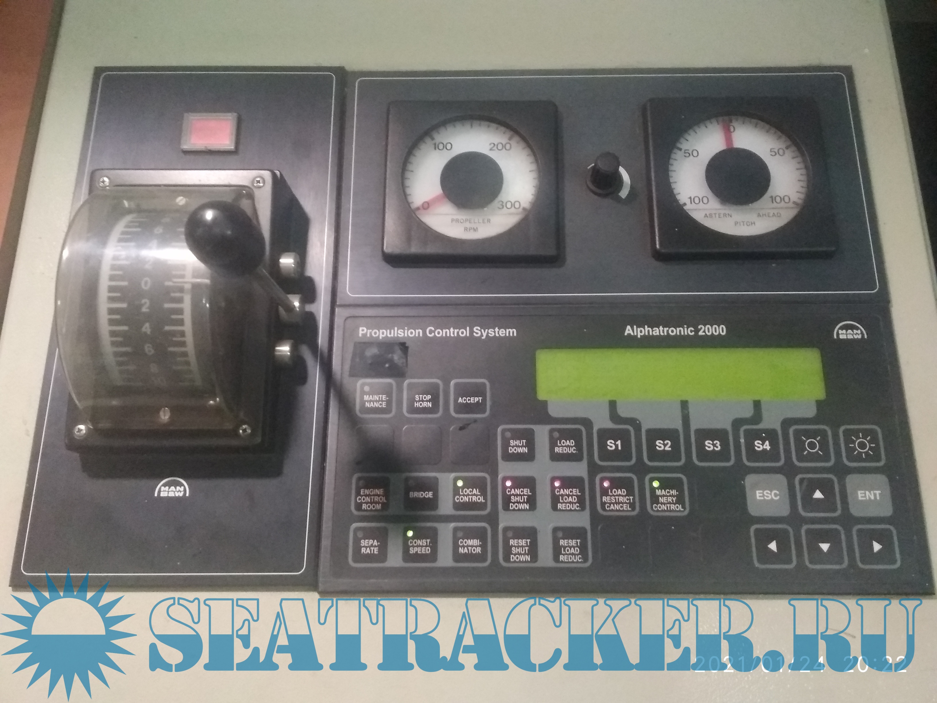

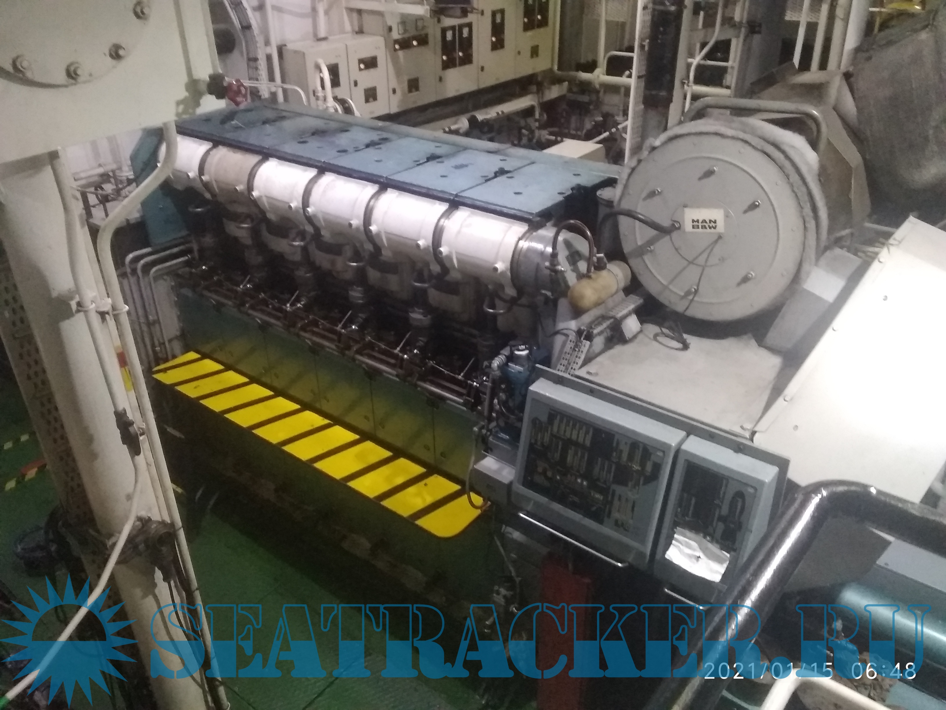

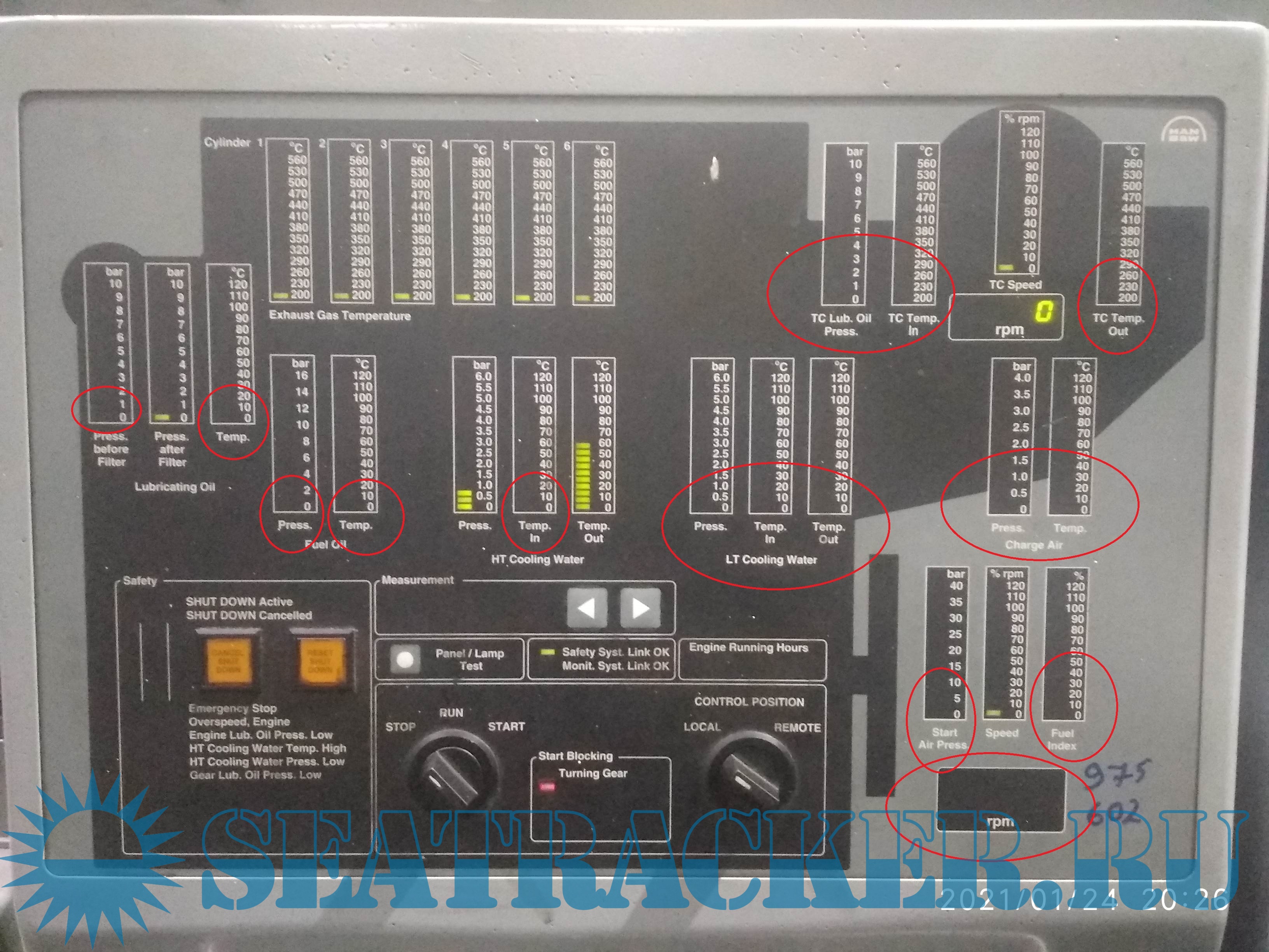

Пускали ГД и внезапно отказала ACM-E monitoring. Часть параметров не индицируется на панели Local control ГД(Lubrication oil before filter, temp. lubrication oil, fuel oil prtess&temp, HT cooling water, LT cooling water, turbocharger oil press&temp, charge air press&temp, start air press, rpm maim engine. На панели в ЦПУ Alphatronic 2000 выдает ошибку Network Time out, Скриншоты и мануалы прилагаю. Помогите разобраться.

Всем спасибо за инфу))) Короткое замыкание платы ACM-E monitoring. Устранили)))
