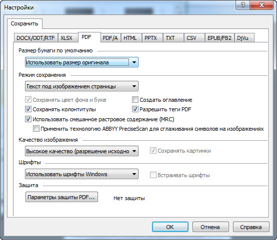

6. После распознавания жмем сохранить PDF
И тут важный момент. В открывшемся окошке заходим в параметры сохранения
Отмечаем все как на скрине
Что такое PrecisieScan и насколько оно влияет на качество картинки я не в курсе.
