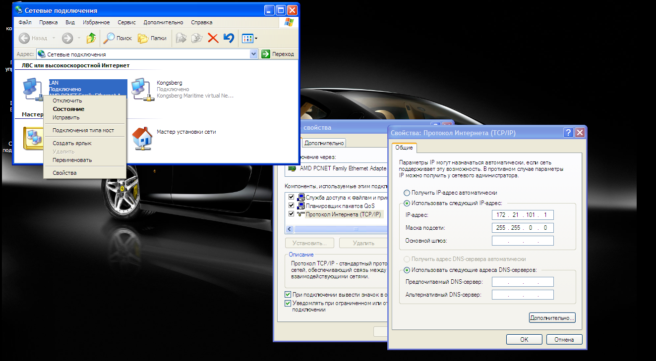

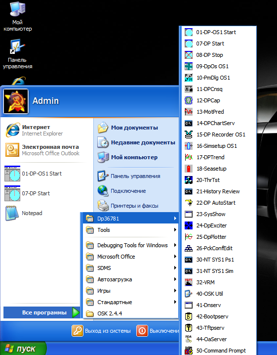

Для ДП симулятора надо прописать адрес для сетевого адаптера 172.21.101.1
Запустить симулятор DPstart,остановить-Dpstop

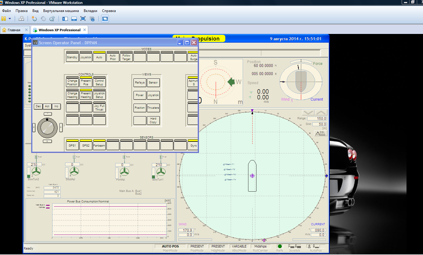

устанавливать лучше на windows XP SP2,я ставил и на XP SP3-работает,но ругается

paulivan, As releaser said - this software properly works only under windows XP SP2 ( not SP3), therefore you can create virtual machine with Windows XP SP2 , install there this software and use it on virtual machine.
bullbosser   05-Jan-2021 03:54
Подтверждаю, все работает на windows XP SP3 в виртуальной машине. Спасибо огромное!
