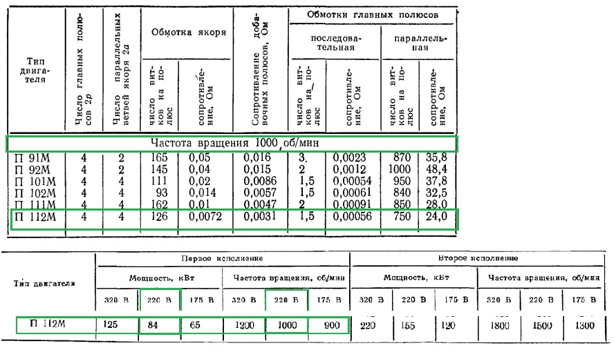

В справочнике "Судовые электроприводы" Фрейдзон Том 1,1976 года. на реальной странице книги 76, есть две формулы для расчета индуктивности якоря и обмотки возбуждения для двигателя постоянного тока.
Для примера выбрал морской двигатель П 112 М.
Я сделал предположительный расчет этих индуктивностей.
Вопрос у меня следующие: похожи ли эти числа, хотя бы ориентировочно на реальные ?
Данные двигателя следующие:
Рассчитал следующее:
Ток якоря номинальный = 30,5 А
Индуктивность якоря 0,00505 гн
Индуктивность обмотки возбуждения 10 350 000 Гн.
Вопрос в том, что похоже ли эти цифры хотя бы ориентировочно на реальные?
Другими словами, здесь есть явно выраженные ошибки ?
