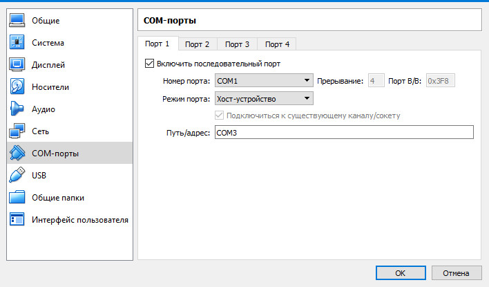

andrey11, Сделать проброс ком порта в виртуальную машину.
andrey11   24-Jun-2018 15:16
Пробовал. В VirtualBox com port неактивен-делаю активным -просит прописать путь.
Arcan ®   29-Jun-2018 21:24
andrey11, Ну так и пропишите реальный ком порт, на который у вас приходит сигнал от gps!
Arcan ®   03-Jul-2018 18:12
andrey11, В настройках виртуальной машины делается примерно так:
где COM1 - это компорт виртуальной машины и в настройках транзаса надо указывать именно его,
а COM3 - это реальный компорт машины, куда приходит сигнал от GPS ( ессно, пишем все латинскими буквами)

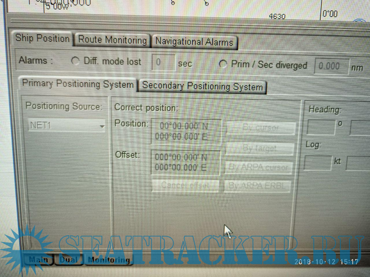

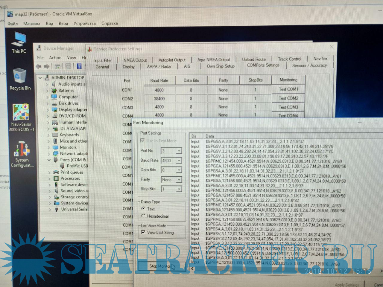

Добрый день. все ок с запуском только не могу программе рассказать что брать координаты надо с внешнего USB GPS приемника, в утилите конфигурации данные идут с этого датчика, а программа уперлась в NET1 источник координат, причем поменять невозможно так как неактивно. Прошу помощи.
Arcan ®   13-Oct-2018 17:49
kitoboy.kerch, Убедитесь, что NS переведен в режим "Standalone" или "Master". тогда у вас появится возможность переключиться на другой источник координат.
Имейте ввиду, что в виртуальной машине вам, возможно, придется каждый раз перепрописывать USB устройство, через которое поступают координаты.
