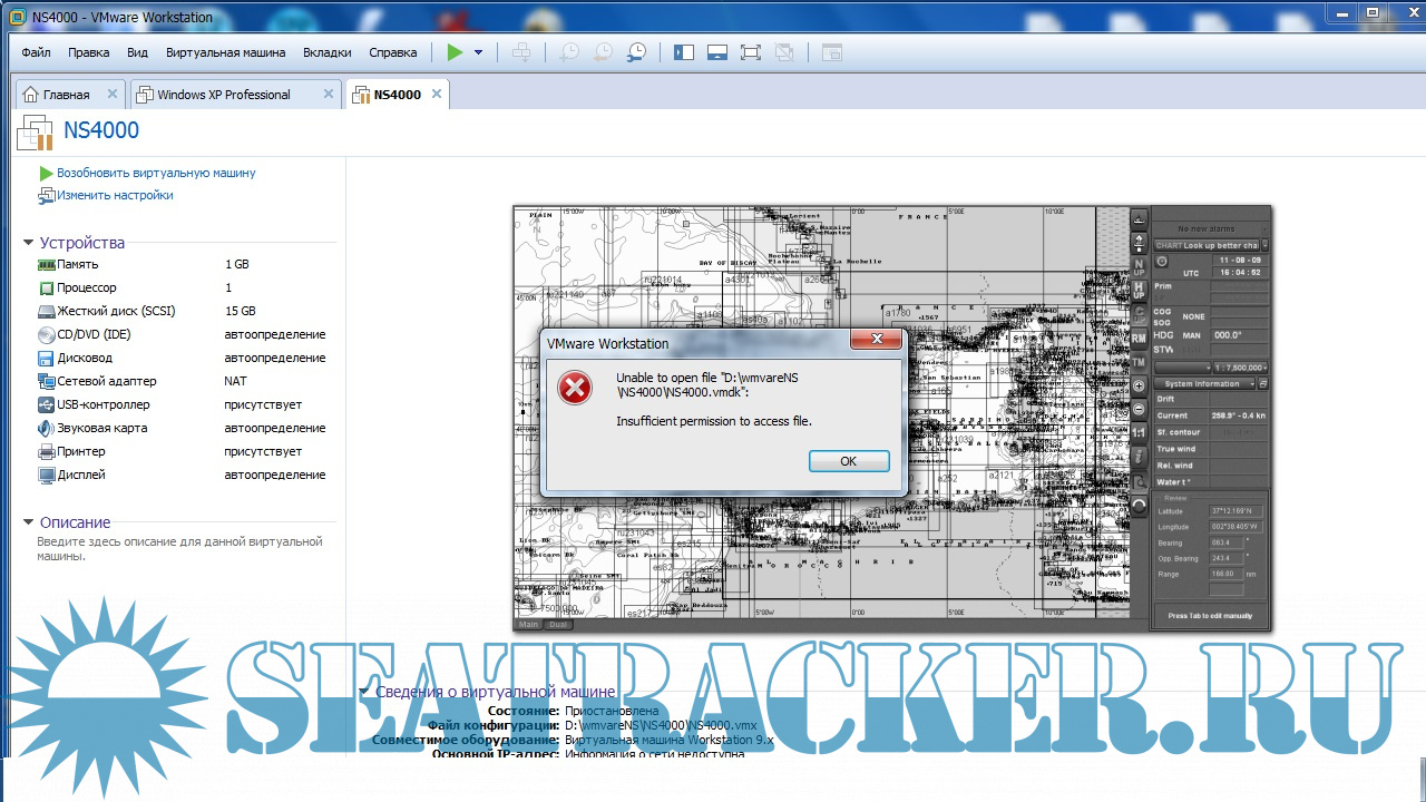

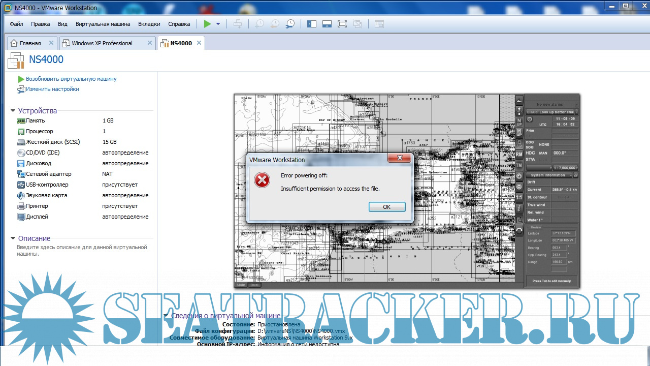

Darius13   11-Jul-2015 18:13
Вот зачем выкладывать залоченый образ?
Выкидывает, что нету разрешения доступа файла.
2

caoz   07-Aug-2015 14:49
13064Вот зачем выкладывать залоченый образ?
В атрибутах папки с машиной снимите "Только чтение"
