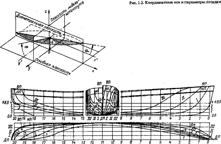

Базовые плоскости судна - 1. диаметральная плоскость (ДП) , 2.плоскость мидель-шпангоута
3.основная плоскость.
Чтобы найти положение (координаты) какой-либо точки на судне, необходимо знать расстояние этой точки до некоторых воображаемых плоскостей, рассекающих судно в различных направлениях - эти плоскости и есть базовые!!!!!
1. Диаметральная плоскость - Это вертикальная плоскость, условно рассекающая корпус вдоль на две
симметричные половинки. Все поперечные размеры на корпусе откладываются на правый или левый борт только от ДП
2. Плоскость мидель-шпангоута - Это поперечно- вертикальная плоскость , перпендикулярная ДП, которая делит
длину судна пополам. В Российском флоте принято все размеры вдоль судна откладывать только от миделя. Размеры в
нос от миделя обозначаются со знаком плюс (плюс обычно не пишется), в корму – со знаком минус. Такая система отсчета имеет
определенное неудобство – при расчетах посадки судна необходимо очень внимательно следить за знаками. На судах
иностранной постройки
отсчет обычно ведется от кормового перпендикуляра, т.е. от оси баллера руля, когда большинство
продольных размеров будут положительными.
3. Основная плоскость - это горизонтальная плоскость, перпендикулярная ДП и миделю, на которую, упрощенно
говоря, можно поставить судно, если снять пояс обшивки в районе киля и все, что ниже ее. Все вертикальные размеры откладываются
вверх от ОП.
Осадка, отложенная от действующей ватерлинии до наиболее заглубленной точки на днище является фактической осадкой – она нанесена на марках углубления.
Следы взаимного пересечения базовых плоскостей образуют жестко связанную с судном систему прямоугольных координат
Ось x – след пересечения ДП с ОП: она направлена вдоль судна в нос с началом отсчета на миделе.
Ось y – след пересечения миделя с ОП: она направлена поперек судна с началом отсчета на ДП.
Ось z – след пересечения ДП с миделем с началом отсчета на ОП.
Обозначение, положение и направление осей координат следует зрительно четко и ясно себе представлять !!!

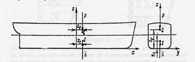

СИЛЫ ПОДДЕРЖАНИЯ СУДНА:
Закон Архимеда – «на погруженное в жидкость тело действует выталкивающая сила (т.е. сила поддержания), величина которой равна весу жидкости в вытесненном объеме».
точка (С) называется центром величины (ЦВ). Ее физический смысл состоит в том, что она является геометрическим центром подводного объема судна, и поэтому ее положение зависит от формы подводного объема, иначе говоря, от формы корпуса судна. Проектант уже вычислил координаты ЦВ еще в процессе проектирования судна и привел их в главе «Справочные материалы» «Информации об остойчивости».
Положение ЦВ определяется координатами xс и zс . Центр величины при отсутствии крена всегда лежит в плоскости симметрии судна (ДП), так как он является геометрическим центром симметричного подводного объема. Поэтому третью координату yс = 0 можно не рассматривать.
Вычисленные координаты точки С проектант приводит в судовой документации (в «Информации об остойчивости»), откуда их можно получить для дальнейших расчетов.
Весовое водоизмещение – это равнодействующая (сумма) сил тяжести всех элементов, из которых состоит судно. Она всегда направлена вертикально вниз и приложена в точке G, называемой центром тяжести (ЦТ) судна (см. рис. 3.2.1.1.). Для выполнения судоводительских расчетов очень важно знать положение ЦТ на судне. В отличие от ЦВ, положение ЦТ никак не зависит от формы корпуса, а зависит лишь от весовой нагрузки судна, т.е. от веса (постоянных и переменных грузов) и мест расположения всех элементов, из которых состоит судно.

весовое водоизмещение D можно разделить на два слагаемых: D = Do + Σpi,
Do – водоизмещение порожнем – сумма постоянных грузов
Σpi – сумма переменных грузов (жидкие грузы, груз в трюмах или на палубе, снабжение, экипаж с багажом и пр.).
Определить расстояние zg ЦТ объекта от горизонтальной (базовой) плоскости. Расчет ведется в следующей последовательности:
1. Объект расчленяется (мысленно) на отдельные элементы.
2. Определяется вес каждого элемента (Р1, Р2, Р3, Р4, Р5).
3. Определяется положение ЦТ элемента и расстояние (плечо) ЦТ от базовой плоскости: (Z1, Z2, Z3, Z4, Z5).
4. Определяются статические моменты каждого элемента относительно выбранной базовой плоскости:
(Р1*Z1, Р2*Z2, Р3*Z3, Р4*Z4, Р5*Z5).
5. Суммируются вычисленные статические моменты:
(Р1*Z1 + Р2*Z2 + Р3*Z3 + Р4*Z4 + Р5*Z5) = Σ(Pi*Zi) (краткая запись суммы).
6. Суммируется вес всех элементов: (Р1+Р2+Р3+Р4+Р5) = ΣPi (краткая запись суммы).
7. Искомая координата Zg находится делением сумм статических моментов на сумму веса всех элементов:
Аналогичным путем определяются координаты ЦТ судна. Судно разбивается на отдельные элементы, относящиеся к постоянным грузам, входящим в водоизмещение порожнем Dо, и к переменным грузам, входящим в дедвейт Σpi. Соответственно этому, вычисляется статический момент по порожнего судна (его вычисляет проектант и вводит в «Информацию об остойчивости» в статью нагрузки «Судно порожнем») и статический момент дедвейта – вычисляет судоводитель.
На основании изложенного, координаты ЦТ судна вычисляются по формулам:
xg – отстояние ЦТ от миделя – по формуле:
zg - отстояние ЦТ от основной плоскости – по формуле:
