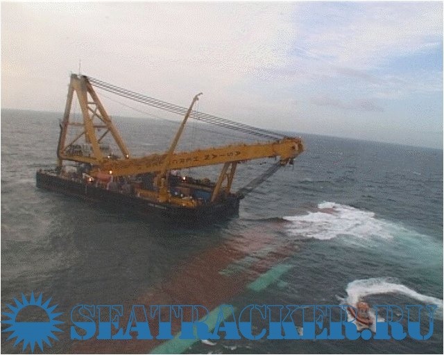

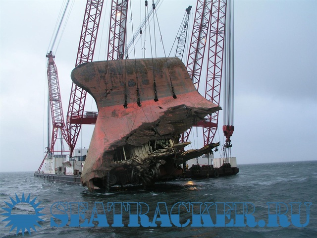

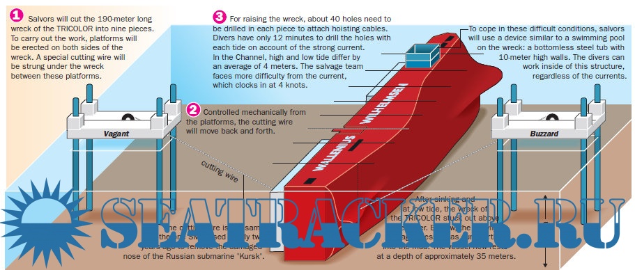

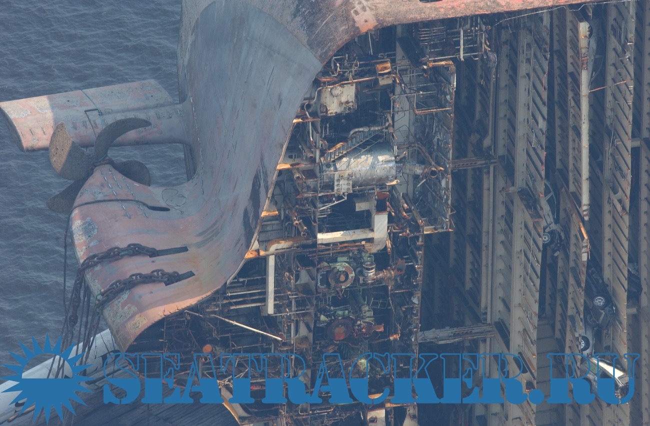

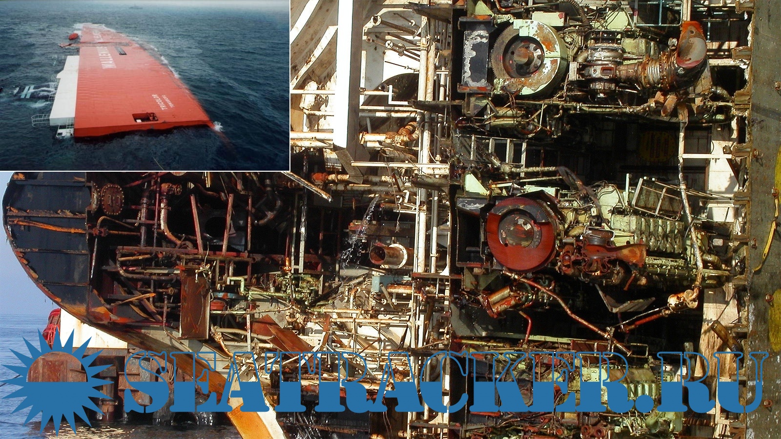

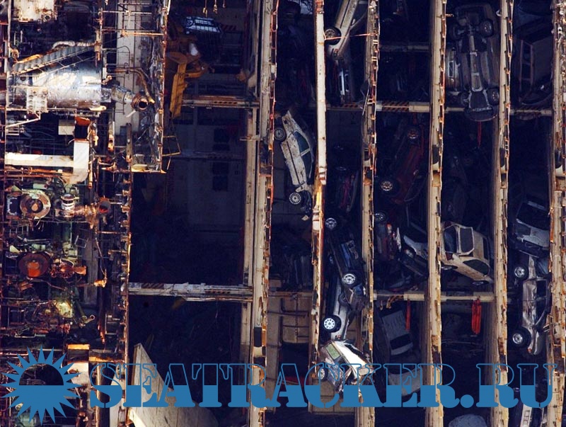

Судно MV Tricolor в разрезе. Автомобилевоз, затонувший в проливе после столкновения с другим судном.
Целиком поднимать не стали, распилили на 9 кусков алмазной нитью, и достали по частям.
Главная особенность алмазной нити — это алмазные вкрапления в тело нити, или напыления на ее поверхности, или вплетение нечто вроде "алмазных бус" в тело нити. Режет всё, что мягче алмаза. Изнашивается, правда, быстро. Но стоит не в пример дешевле металлических алмазных пил, и гарантирует непрерывную и тонкую линию реза (при условии целостности самой нити).
Так режут затонувшие суда, ненужные основания буровых вышек из бетона или стали.
